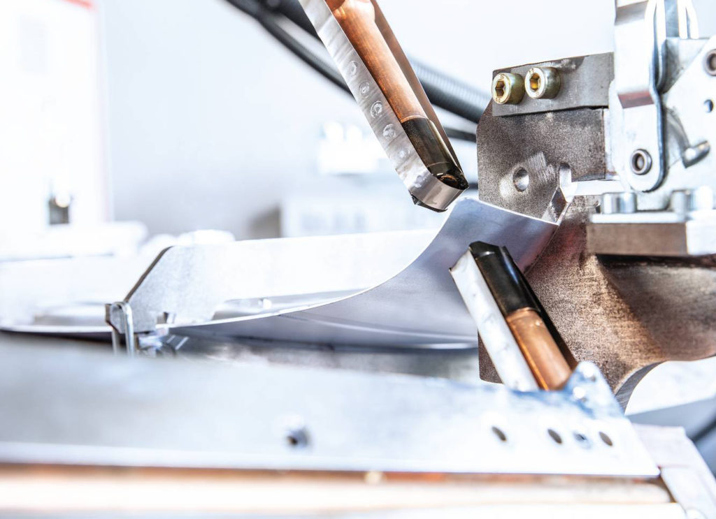

Widerstandspunktschweißen mit umlaufendem Prozessband
resistance-spot-welding-DELTASPOT
Das Punktschweißen mit Prozessband ist ein weltweit einzigartiges Verfahren, das besonders gut zum Fügen von Stahl mit Aluminium sowie für Dünn- und Mehrblechverbindungen geeignet ist. Auch hier wird mit Schweißzangen in X- und C-Geometrie gearbeitet – jedoch befindet sich zwischen den Elektroden der Zangen und den zu fügenden Bauteilen ein umlaufendes Prozessband. Dieses überträgt den Schweißstrom und schützt die Kontaktflächen der Elektroden vor Verunreinigungen. Die fortlaufende Bewegung führt zu einem kontinuierlichen Schweißprozess in konstant hoher Qualität, denn für jeden Schweißpunkt stellt das System eine neue Kontaktfläche bereit. Die entstehenden Schweißpunkte sind spritzerfrei, und das aufwändige Nachfräsen der Elektroden entfällt. Bis zu 7.000 Punkte können Anwender mit einem Prozessband ohne Unterbrechung schweißen – das sorgt besonders bei Werkstücken mit hoher Punktzahl für kürzere Taktzeiten.
Auch die Lebensdauer der Elektroden ist deutlich höher, da sie durch das Prozessband geschützt sind. Eine Anlegierung von Oberflächenbeschichtungen oder Basiswerkstoff ist ebenfalls nicht nötig. Zudem weist das Verfahren einen hohen Wirkungsgrad auf, da wegen des hohen elektrischen Widerstands des Bandes zusätzliche Wärme in das Werkstück geleitet wird. Somit sind je nach Anwendung bis zu 50 Prozent weniger Energie nötig. Neben Aluminiumverbindungen lassen sich mit diesem Punktschweißverfahren auch Titan, Magnesium, Edelstahl, beschichtete Stahlbleche und hochfeste Stähle fügen.
