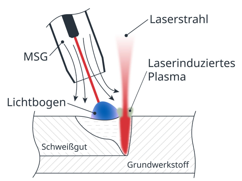

Beim LaserHybrid-Schweißen wird ein hochenergetischer Laserstrahl mit dem Metallschutzgas-Prozess (MSG-Prozess) kombiniert. Die Kombination aus Lichtbogen und laserinduziertem Plasma ermöglicht eine präzise, kontrollierte Wärmeeinbringung in das gemeinsame Schmelzbad. Zumeist wird hierfür ein Impulslichtbogen (PMC) oder ein Lichtbogen mit reversierender Drahtbewegung (CMT) eingesetzt.
Der kombinierte Einsatz beider Fügetechnologien in diesem Verfahren führt zu einer signifikant hohen Einschweißtiefe, hohen Schweißgeschwindigkeiten und einem ausgezeichneten Ausgleich von Fügetoleranzen. „Der reduzierte Wärmeeintrag begünstigt die Ausbildung hochbelastbarer und langlebiger Verbindungen – ideal für sicherheitsrelevante Strukturen“, ergänzt Johannes Gaisberger.
Durch die gezielte Prozessführung, insbesondere in Verbindung mit dem CMT-Prozess, lässt sich zudem die Wärmeeinflusszone deutlich minimieren, wodurch die mechanischen Eigenschaften der Schweißverbindung im Vergleich zum Grundwerkstoff weitgehend erhalten bleiben.
