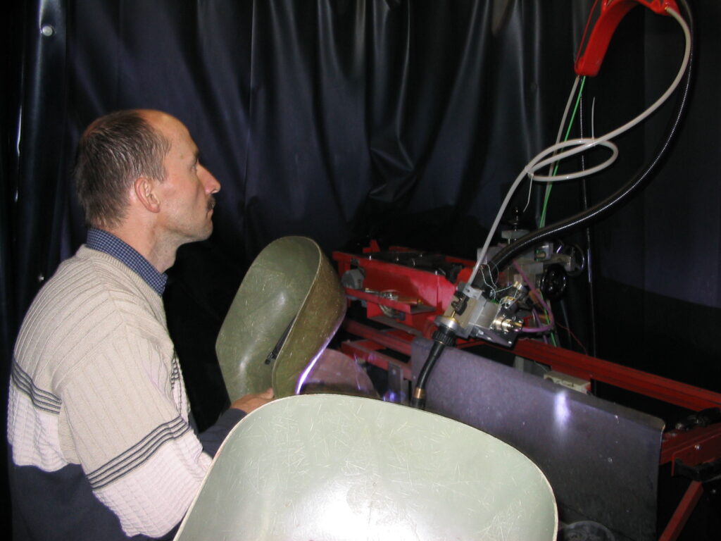

Osram wandte sich mit diesem Problem an Fronius: „Da gab es bereits die ‚Spatter Free Ignition‘. Indem wir diese weiterentwickelt und konstant an der Vor- und Rückwärtsbewegung des Drahtes gearbeitet haben, ist es uns schlussendlich gelungen, die Glühbirnenkontakte zu schweißen beziehungsweise mittels Hartlot als Zusatzmaterial zu löten“, fasst Artelsmair den Entwicklungsprozess zusammen.
Geht nicht, gibt’s nicht!
Daraus entstanden zwei Geräte, die mittels ein oder zwei Tropfen die Verbindungen für Osram mittels Lichtbogen schweißten. „Es war eigentlich nur ein Sonderauftrag und nie dazu gedacht, in Serie zu gehen“, spricht der gelernte Elektromechaniker weiter. Daher lag das Projekt für längere Zeit auf Eis.
Die Idee einer repetierenden Tropfenablöse, mit der vielleicht sogar eine Naht geschweißt werden kann, ließ Joe Artelsmair aber nie los. „Der Schlüssel dazu war, dass die Drahtbewegung schneller werden muss, viel schneller. Das war mit unserem damaligen Drahtantriebsmotor aber nicht möglich. Maximal zehn Vor-/Rückwärtsbewegungen pro Sekunde haben wir aufgrund der Massenträgheit des Getriebes geschafft.“
Als der Entschluss fiel, das Projekt doch noch einmal mit einem größeren Team aufzugreifen, verbrachten der Tüftler und seine Kollegen viel Zeit mit der Entwicklung eines getriebelosen Antriebes, um die Frequenz weiter zu erhöhen. Strom und Drahtvorschub mussten für ein perfektes Schweißergebnis exakt kombiniert und gesteuert werden.
