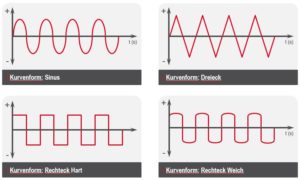

Für die Erzeugung von Wechselstrom verfügen AC-taugliche Schweißstromquellen über einen Wechselrichter. Viele Schweißgeräte bieten verschiedene Einstellungs-Möglichkeiten wie genau sich der zwischen Plus- und Minus wechselnde Strom verhalten soll. Der Anwender wählt zwischen verschiedenen Halbwellen-Kurvenformen.
Der Strom kann zum Beispiel in konstanter Stärke zuerst im positiven und dann im negativen Bereich fließen – das ergibt ein hartes Rechteck. Bei dieser Einstellung ist der Lichtbogen äußerst stabil. Das sehr laute Betriebsgeräusch ist jedoch für den Schweißer unangenehm – er muss eventuell sogar mit Gehörschutz arbeiten. Möglich sind auch sanfte, sinusförmige Wellen. Der Lichtbogen ist dann instabil, das Schweißgeräusch aber angenehm leise. Bei den meisten Aluminium-Anwendungen ist eine Kombination aus beidem die beste Wahl – ein Rechteck mit abgerundeten Ecken für die negative Halbwelle und eine Sinuskurve für die positive Halbwelle.
Das Schweißgerät MagicWave 230i von Fronius bietet darüber hinaus auch die Dreiecks-Form für einen stabilen Lichtbogen mit hohem Druck und verschiedenste Kombinationen aus allen Kurvenformen. Der Schweißer kann damit die genau richtige Einstellung für seine Anwendung wählen.
