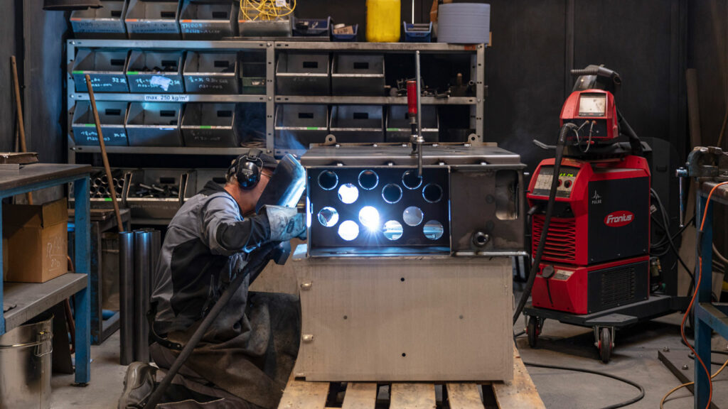

Es geht also nicht nur ausschließlich darum, den spritzerbehafteten Übergangslichtbogen zu vermeiden. Oder damit verbundene Nacharbeit zu reduzieren. Eine weitere logische Begründung ist, dass im Arbeitsalltag der Metallbauer bei weitem nicht nur in der Wannenlage geschweißt wird. Vielfach finden auch Positionsschweißungen in diversen Zwangslagen statt – zum Beispiel Kehlnähte, Stumpfnähte und viele mehr.
Bild: Pulsen beim Stahl-Schweißen verringert Spritzer und Nacharbeit. Außerdem werden Positionsschweißungen deutlich erleichtert.
In diesen Fällen wird das Pulsschweißen zur perfekten Lichtbogen-Alternative, aufgrund seiner Wärmereduktion und der etwas verringerten Einbrandtiefe. Zeitaufwändiges Pendeln oder sonstig spezielle Techniken zum Positionsschweißen fallen somit überwiegend weg. Das bedeutet wiederum Zeitersparnis – letztlich kann schneller geschweißt werden.
Pulsen – einfach schöner!
Überdies beschreiben die Facharbeiter beim Schweißen von Stahl das Pulsen als „die schönere Art zu schweißen“. Der wohl alles bestimmende Punkt dabei: Verwendet der Schweißer standardmäßig den Pulslichtbogen, muss er kaum mehr am Schweißgerät umparametrieren. Einzig die Leistung wird – abhängig von der jeweiligen Schweißaufgabe – angepasst. Die Handhabung des Schweißgeräts wird somit deutlich erleichtert, da eine weite Range im Leistungsbereich mit nur einem Lichtbogen abgedeckt wird.
Bild: Schweißer in mittelständischen Metallbau-Unternehmen verwenden mittlerweile vielfach die Pulsfunktion, denn: „Pulsen fühlt sich einfach schöner an.“
Zudem wirkt die Geräuschkulisse beim Pulsen eigentlich in allen Leistungsbereichen gleichmäßig und damit angenehmer. Vielfach beschreiben Schweißer auch, dass das Schmelzbad schöner, konstanter und gleichmäßiger über den gesamten Leistungsbereich zu kontrollieren sei. Natürlich könnte auch das mit dem Wohlfühlfaktor der Geräuschkulisse zusammenhängen …
